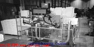

  Mississauga 的Esselte 工厂生产用于文档管理的办公产品。为了生产可折叠文件夹,胶水必须要加热。LOGO!用来控制胶水加热器,并能进行大量的节约。
  Esselte 引入了LOGO!,因为它和带继电器、定时器的方案相比更加便宜。胶水加热器通常在移动开始前30 分钟起动,在移动结束时关闭。第一个输入接到on-off 开关上来起动装置。使用一个七天的定时开关可以对加热时间进行设置。操作员能够直接开始工作,这
  将减少停机时间和超时。
  如果操作人员使用手动开关来起动装置,为了保证装置晚上被关闭,另一个七天定时开关在午夜发送一个关闭机器的脉冲信号。这也增加了安全性。加热系统只有在移动过程中起动,在晚上系统自动被关闭。所以不再有操作人员忘记关闭加热器的问题。加热时间改变起来也很方便。LOGO! 的使用使人力成本显著下降。胶水需要30 分钟来加热,当移动开始时加热过程已经完成。
