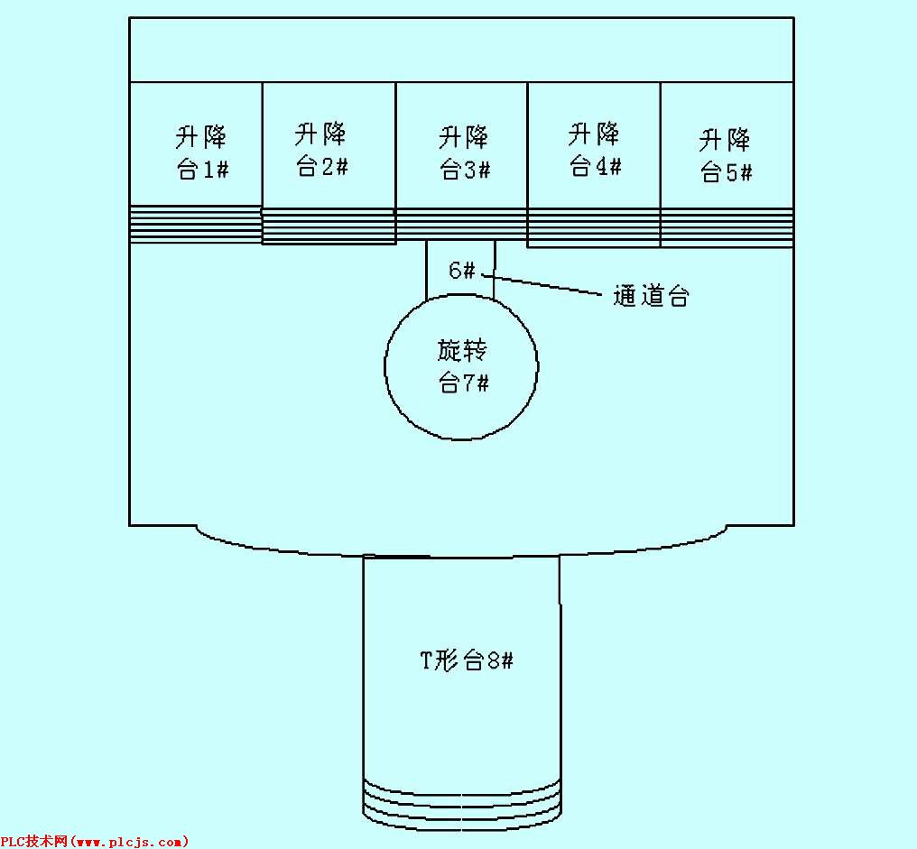

2.1 舞台台面组成
舞台台面运动可以实现舞台的升降、移动升降、旋转、升降旋转、伸缩、伸缩升降等运动,舞台的基础变化将达到数十到近百种,从而达到舞台与舞美、演员、场景、灯光等协调变化功能,避免了传统的为一次性使用而反复搭建基础舞台造成的人力、物力、财力的浪费,缩短了节目舞台准备周期,使精彩纷呈的演出更加丰富多彩、变幻无穷。
智能舞台台面控制系统主要针对单元舞台台面运动进行控制。图1为某广播电视中心800m2演播厅智能舞台台面结构,包括5个升降台面,一个通道台面,一个旋转台面和一个T型台面,其中1#~5#为升降台,6#为通道台,7#为旋转台,8#为带伸缩功能的T型台。8块活动台面均有现场手动和自动工作方式选择,当选择工作方式时,其所有动作均由PLC完成。通过上位机(监控计算机)可实现整体舞台活动台面的监视和控制。
图1 舞台台面构成

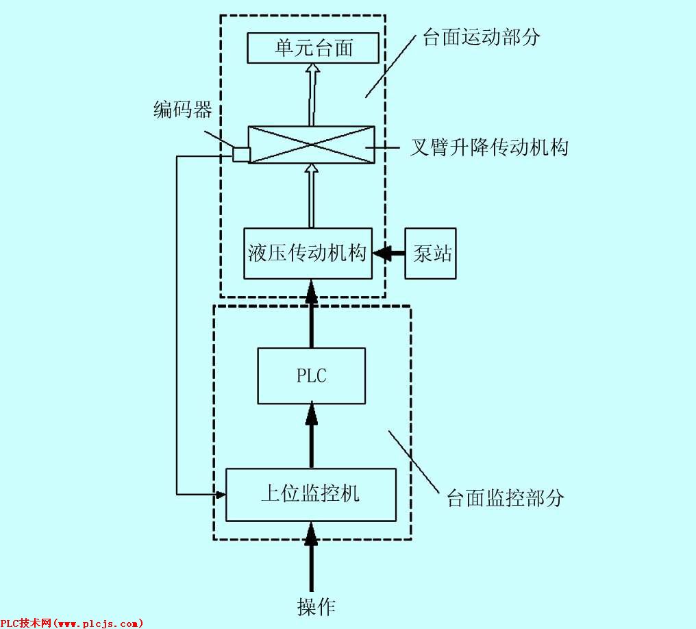

2.2 台面运动控制原理
以升降台面控制系统为例,说明升降台面控制回路工作原理[2]。如图2所示,舞台的台面运动部分由单元舞台台面、叉臂升降和液压传动结构组成;而台面监控部分由上位监控机和PLC组成;泵站提供液压源。系统启动时,由上位机下达舞台台面运动量的指令,PLC接受指令,判断决策,然后向泵站电流及液压传动机构发出命令。泵站开始工作,液压传动机构中油缸活塞推动叉臂机构按输入要求带动升降舞台进行升降运动。此时安装在叉臂移动滚轮上的编码器开始旋转记录行程,它随时检测升降台的升降高度。系统中采用型号为KSJ1200编码器,其旋转速度为0.8圈/秒,在整个1200mm行程上编码器约旋转5圈,每圈产生500个脉冲,共产生5×500=2500个脉冲,平均1个脉冲代表1200/2500=0.5mm。这样,控制精度可控制在±1mm。各升降舞台既可独立运行,也可同步运行。根据各个舞台的不同要求组合成各种不同尺寸、不同形状及不同面积、不同功能的舞台。同理伸缩舞台控制系统的工作原理大致相同。
图2 升降台台面控制回路示意图
通过各单元舞台的升降、伸缩或旋转变化,满足演出过程中对舞台整体变化、各种道具及人员升降或旋转的要求。

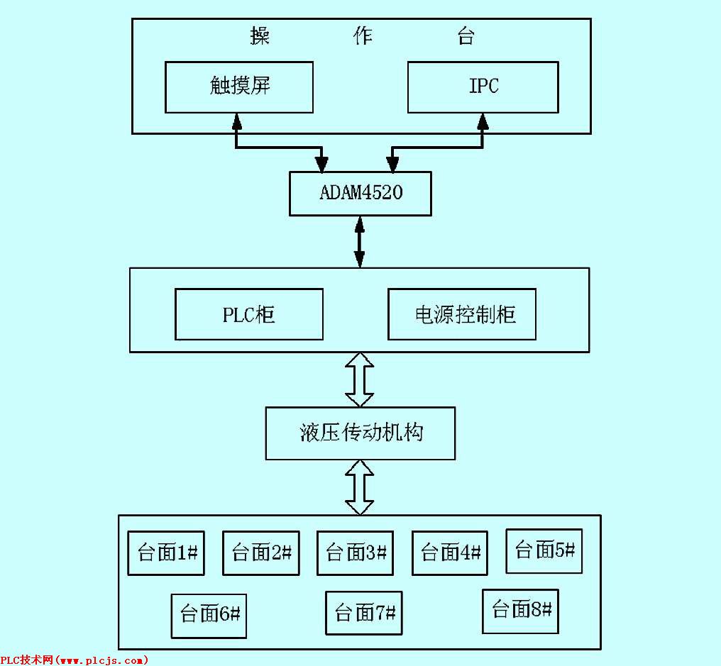

如图3所示,舞台台面控制系统主要由四大部分组成。分别是操作台、PLC控制柜、液压传动机构和各活动单元舞台台面。
图3 台面运动控制系统示意图
(1) 操作台
操作台主要完成系统的操作任务。触摸屏和工控机各自独立工作。在触摸屏操作界面上可以完成系统的操作任务,具体就是单元舞台的各种动作,在IPC编程界面上可以完成系统的编程。
