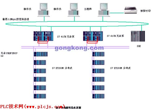

  采用 SIEMENS公司最先进的 SIMATIC S7 417H冗余系统系统作为全厂的自动化系统硬件 平台。整个系统由2套S7400H现场控制器,1个事件记录站,2台操作员站,和1台工程师站组成。 PLC和上位机的通讯为SIEMENS的PROFIBUS 现场总线.
  某电厂除氧给水控制系统如图所示:

  控制器采用SIEMENS的S7 417H冗余控制器,使用先进的事件冗余,使系统的冗余达到可无扰 切换的最佳性能.
  *两对冗余控制器和上位机之间采用冗余的PROFIBUS光纤环网进行通讯,确保网络在任意一点的断开都不会影响网络的正常工作.同时由于使用光纤网络,增强了系统通讯的抗干扰能力.
  *上位机采用SIEMENS的专用SCADA系统WinCC作为人机接口,WinCC和PLC间的通讯为冗余,任何一台控制器停机都不会影响上位机的监控功能,并实现无扰切换.
  *ET200M分布式I/O卡件和控制器之间使用冗余的PRFIBUS-DP网络,任何一个控制器的停机或I/O接口卡件的损坏都不会影响系统对I/O的访问.
  *两对冗余控制器之间的通讯也采用了冗余的通讯方式,任何1个控制器或通讯卡件的停机都不会影响通讯的正常运行.
