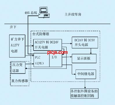

本系统选用schneider自动化公司的modicon tsx micro系列的tsx 37-10 型plc。i/o模块分别选用tsx dmz 28dt;tsx aez 802;tsx dsz 08r5[3]。中间继电器选用欧姆龙24v直流继电器。上位机选用研华工控机。
基本原理框图如图1所示。
图1 基本原理框图

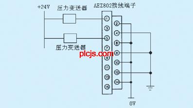

重力传感器放在主井的定量斗底部,承受定量斗的重量,工作原理为:将液体密封在重力传感器内,当定量斗装煤过程中重量增加时,液体压力也随之升高,压力传感器随液体压力的变化输出4-20ma的电流信号,经屏蔽电缆传送给plc的模数转换模块aez802,由plc处理数据并显示。
压力变送器与aez802输入端的连接如图2所示。
图2 压力变送器与aez802的连接

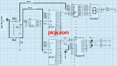

2.2 显示面板
显示面板由发光二极管,数码管等组成。用74ls373驱动发光二极管显示空仓和外围设备运行状态等,4511驱动数码管显示当前重量和累计提升次数等。
电路板上有地址线和数据线,连接到plc的28dt模块的晶体管输出点。部分电路原理图如图3所示,实际效果图如图4所示。
图3 部分电路原理图

2.3 台式隔爆箱
隔爆箱可任意安放在便于观察的位置,控制信号和外部信号(压力传感器的电流信号,箕斗到位信号等)通过防爆箱腔内七芯接线柱与plc的i/o端子连接,显示部分用整体防爆玻璃制做。

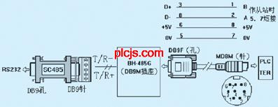

3.2 上位机监控部分和plc之间的通讯
上位机和plc通讯模块选用sc-485来实现上位机的rs232接口到plc的rs485接口通讯规程之间的转换,以半双工方式工作,最高传输速率为115.2kbps。plc通讯口加隔离保护模块bh485g来提高rs485网络系统的抗干扰能力、可靠性和安全性能,解决通讯口易损坏的问题。需要注意的是,因为plc做从机,所以ter通讯口的5,7两信号线要短接。485连接图如图5所示。
图5 485连接图
