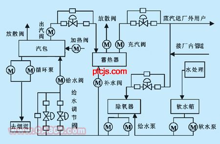

汽化冷却系统主要控制以下两大控制设备:
(1) 汽包系统
汽包给水阀、汽包主汽阀、汽包放汽阀、汽包加热阀、汽包1#、2#排污阀、汽包紧急放水阀、汽包1#、2#给水泵;1#、2#强制循环泵、1#强制循环泵出口阀、2#强制循环泵出口阀、强制循环泵旁通阀;
(2) 蓄热器系统
蓄热器补水阀、蓄热器充汽阀、蓄热器放散阀、1#、2#软水泵。
根据工艺要求要对汽包水位、汽包蒸汽阀前压力、蓄热器水位、除氧器进汽阀前压力进行自动调节,工艺示意图见图1。
图1 工艺示意图
