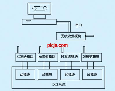

项目选择了现在比较可靠的无线模块ptr8000作为建立无线网络的基本模块,主要建立一个输煤仿真系统,其组成为:一台计算机,在计算机上模拟输煤皮带的界面,利用opc server,通过串口连接无线收发模块,无线收发模块的作用是实现上位仿真机与dcs系统的通信。另外,我们还将开发分别带ai、ao、di、do接口的无线模块,其中带ai、di模块的无线模块是无线发送模块,带ao、do的无线模块是无线接收模块,它们分别与dcs系统中的ao、do、ai、di模块连接。利用这套系统,我们可以很好的完成皮带系统的模拟,对工业现场进行仿真。整个系统如图1所示。
图1 输煤仿真系统
