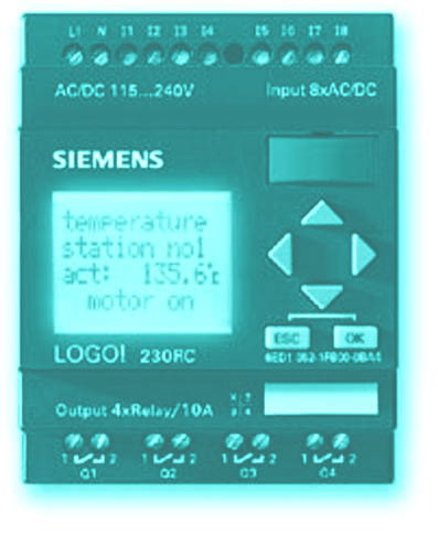

  西门子LOGO!控制器的外形给人一种误解,许多人就把它当作具有定时功能的继电器,其实,别看它身体纤小,却是有8种基本功能和26种特殊功能且支持模拟量控制和AS-I总线的微型PLC。根据西门子公司的命名,LOGO!的官方名字叫做通用逻辑控制模块。LOGO!的模块化设计,能够扩展其功能。有了它,可以忽略诸如时间继电器,计数器和中间继电器,接触器等功能单一的电器元件,因为它们都包含在LOGO!当中。LOGO!事实上已经成为一项能覆盖多种微小型逻辑控制应用领域的技术。LOGO!投入市场近十年来,被广泛地应用于各种行业。在全世界的各个角落可以找到LOGO!的身影。在中国,LOGO!也同样为广大工业领域和民用领域的用户所接受,在楼梯照明、门控系统、包装控制系统、水泵控制系统以及特殊车辆控制系统等众多行业中大显身手!对!这才是真正的LOGO!如图1所示。

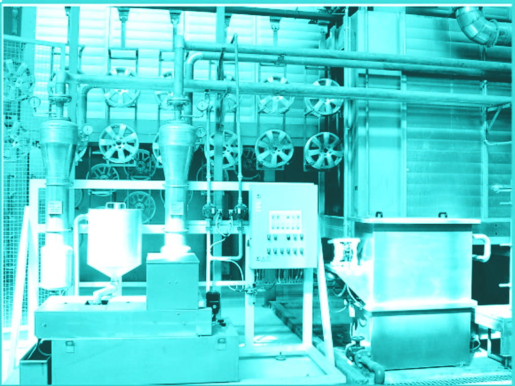

  涂装生产线的预处理工艺上使用了LOGO!来进行过滤装置控制。如图2所示。
图2  过滤装置
3.1 过滤装置工作原理
  过滤装置有两级组成:第一级采用离心力的原理,混杂有固体颗粒物的液体由分离装置的入口切线方向流入形成的螺旋形液体流,在离心力的作用下,较重的固体颗粒被甩向中心管道的壁上并最终因重力下落被收集后进入第二级过滤,而去除了固体颗粒的自由液体又循环到生产过程中。第二级过滤主要通过一种专用的羊毛滤纸来分离固体颗粒物和液体。本装置主要控制第二级过滤。
3.2 过滤装置控制要点
  过滤装置的控制对象主要有:输送过滤纸的电机、过滤泵和两路分离电磁阀。过滤纸的输送既可以手动控制,又可以自动进行。自动运行时既可以由设定的时间间隔来启动,又可以由流量开关来控制,而且每次启动后,运行固定的时间停止,这个固定时间既能保证生产的连续进行,又能保证滤纸消耗方面比较经济,即输送的滤纸长度刚好补偿失去了过滤作用的部分。过滤泵的运行由液位开关来进行控制,高液位时来启动泵把净化后的液体输送到生产过程,低液位时终止泵运行以保护泵。分离阀的运行主要有时间来控制,它们间隔一定的时间后运行固定的时间后再停止,如此循环往复。
3.3 控制方案选择
  综上来看,控制的信号不是太多,使用PLC有点大材小用,但如果靠机电控制线路,并不是特别容易实现,这正好是LOGO!的天地。只需要占用DIN导轨上4个模块的空间部件就能替代很多定时器、继电器、时钟和接触器所实现的功能,而它的8个基本功能和26个特殊功能可代替更多的开关设备,而且它能够实现许多复杂的功能,但不需要额外增加附件和任何装备。从所有这些条件来看,LOGO!是实现本方案的最佳选择。
