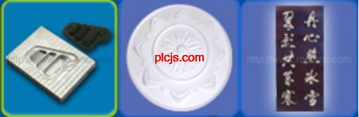

近年来,随着国家经济持续发展,五金、广告制品等行业对高速雕刻机的需求与日俱增经济发达的华东地区市场伺服的需求达到几千台。数控高速雕刻机设备是伺服驱动技术产品的适用领域。数控雕刻机需要使用三台伺服电机分别控制X,Y,Z三轴做高速进给,根据工作台以及加工件体积和及重量等级不同,所选伺服电机的功率范围一般在200W至1KW之间。数控雕刻机加工的样品参见图1。
佳工机电网
图1 数控雕刻机加工样品

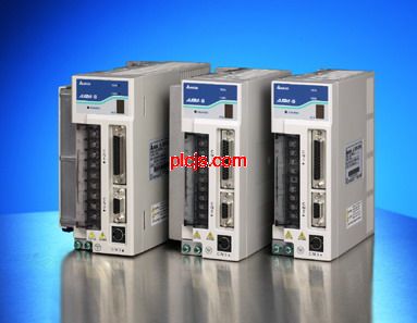

ASD-B是以PM型交流伺服马达为对象的交流伺服控制系统(图3)。ASD-B控制回路采用高速数字信号处理器(DSP),高速度精度的完成各种运动控制。可以实现位置、速度、扭矩以及混合等多种运动控制模式。ASD-B提供PI/PDFF控制架构,具有自动增益调整方式以及马达自动侦测等较全面的运动控制系统功能。
佳工机电网
图3 ASD-B交流伺服控制系统
