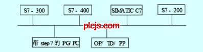

  SIMATIC NET工业以使用屏蔽双绞线及光纤传输作为通信介质。网络拓扑结构有总线型、环型等结构。网络连接元件有OSM(光学交换机模板)和ESM(电气交换机模板)待系列交换机。其中组建以太网最关键的设备是CP系列的通信处理器。通过CP系列模板用户可以很方便的将S7系列PLC通过以太网进行连接,并且支持使用STEP7软件。同时可以同PC上的OPC Server进行通信。
