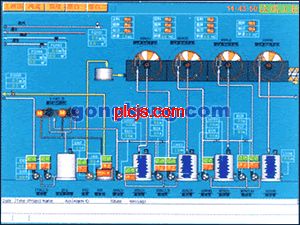

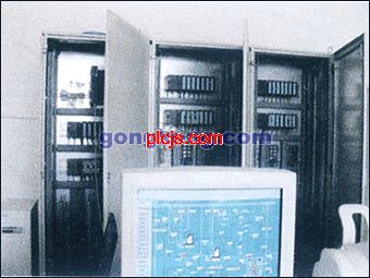

  ■ 系统配置
   本系统采用GE公司的90-30系列PLC、Cimplicity/HMI组态软件,设DCS控制室1个,配置工程师站1台,操作员站1台,报表打印机1台,控制柜2个,另有UPS不间断稳压电源和网络系统组成。

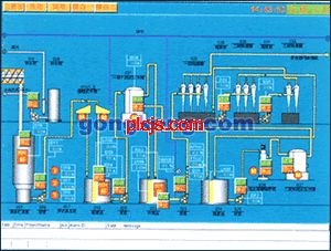

   ■ 提取工段
   提取工段的主要目的是将纸浆与蒸煮液分离开来,以保证纸浆洁净,同时还要求提取有较高浓度的黑液,该部分自控的重点是在使洗净度、黑液密度达到或超过规定指标的条件下,稀释因子在最低区。
  ■ 漂白工段
   漂白工段在造纸工艺中处极其重要的地位,纸浆的白度直接影响到纸的质量,该部分自控的重点是保证最少的药液加入量来达到最高纸浆质量,同时,工艺平衡和设备保护也是DCS系统的重要任务。
