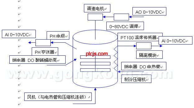

  智能式生物发酵系统要求强大的自动控制功能、可扩展性强、操作灵活、稳定可靠以及故障率低。基本控制参数为:温度、搅拌速度、PH、DO、进气流量、罐压、定时定量流加、连续发酵、液位、多种自动补料方式、自动消泡等。特殊分析、控制为:如CO2、密度、糖份、自动灭菌等。
  2.系统组成:
  1. 发酵罐 玻璃、不锈钢
  2. 控制系统
   (1)可编程控制器(整个控制系统的核心组件)
   (2)传感器: 温度传感器、PH值传感器、容氧传感器、压力传感器
   (3)变送器: 4~20mA变送器(起到信号变送的作用)
   (4)现场执行设备
  变频器: 控制电机,由AO输出控制
  交流电机: 控制压缩机,由变频器控制
  蠕动泵: 控制酸碱的加入,由AO输出控制
  3. 本地控制 (1)5.7寸或10.4寸工业级人机界面,现场显示、操作终端
   (2)本地监控程序,在触摸屏中运行
  4.远程监控 (1)PC电脑
   (2)上位组态软件
  5.其它 (1)电源(2)报警装置

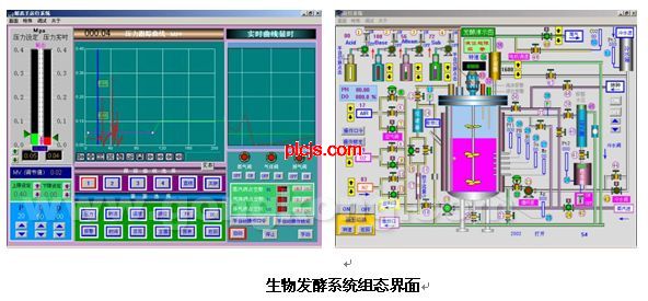

  生物发酵系统组态界面

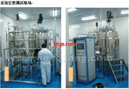

  4.系统安装调试现场

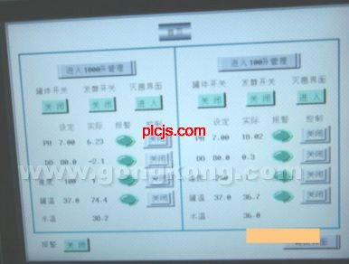

  5.生物发酵现场运行
   显示界面
