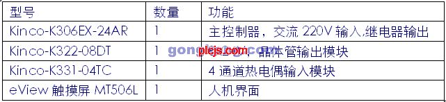

  3.硬件配置
  输入点:检测开关量、操作开关等。
  检测的开关量有:右点开关、左点开关。
  操作开关量有:启动开关,急停开关。
  输出点:三个区域的加热固态继电器、传输电机、锡泵两台电机、排烟电机、气泵电机、冷却电机、上电自保点。
  模拟量输入点:三个区的温度检测。

  硬件配置:
