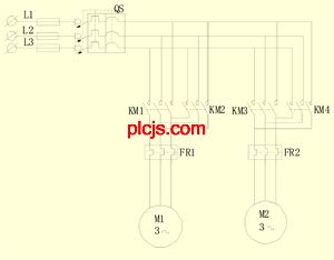

       2 拖动系统设计
       专用行车的前后和升降运动由三相交流异步电动机拖动,根据电镀行车的起吊重量,选用两台电动机进行拖动。
       主电路拖动控制系统如图2所示,其中,行车的前进和后退,吊钩的上升和下降控制分别通过两台电动机M1、M2的正、反转来控制。
图2   主电路拖动控制系统原理图
       图2中,接触器KM1,KM2控制电动机M1的正、反转,实现行车的前进和后退,接触器KM3,KM4控制电动机M2的正、反转,实现吊钩的上升和下降。
