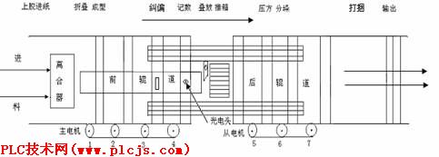

本系统以PLC为核心,由于该系统所带负载不大,可用一台达变频器带动一台3.7kw的异步电动机,该电机拖动主传递装置。当物料准备好后,离合器合闸即将送料,左右电机定纸箱的大小,用转速检测装置测速度,用光电传感器检测纸箱的位置信号,从而使伺服机工作。触摸屏可以实现友好的人机界面,可以在线的监视系统的运行情况,并进行相应的参数修改。纸板料从平放台进入机器到完成加工全实现了自动化,其工艺简图参见图1。
                             图1  系统工艺简图
整个轨道是纸板成型的通道,轨道的形状决定纸板所加工纸箱的形状,以下对各个主要部件做简单的介绍。
(1)进料装置:由于纸板是流水线加工的,当工作台上放有足够多的加工纸板时,才能进入平稳连续,不重叠的工作状态,提高了生产率。
(2)辊矫直机:为了让纸板经过时垂直于传送带,并使其紧贴轨道以便纸板较为准确地成型。
(3)测速检测: 用抗干扰能力强的接近开关作为传感器,并将其所产生的脉冲信号给PLC的高速计数器。
(4)传送装置:由电动机带动,它控制主生产线的速度,并由变频器进行控制。
(5)纸板矫正:主要由位置信号传感器和伺服系统组成,它主要是矫正成型的纸箱在轨道上的位置偏移,并为后序的纸箱打包做好准备。
(6)记数传感器:检测轨道上的纸箱数,以便定量打捆。
(7)纸箱叠放台:把传送的纸箱给叠放,定数量给推出。
(8)打捆:将定数量的纸箱捆扎好。
