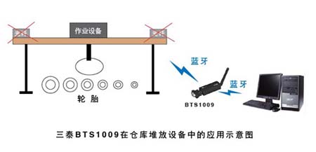

上海某机械应用公司为日本独资企业,主要服务对象为全球各大制造业厂商,提供产品制造设备。BTS1009主要用于其为某轮胎制造公司提供的仓库堆放设备。
应用背景:
中国的经济在快速发展,汽车消费量在急剧增长,各方面的经济建设所需的工业车辆等。此消费的需求,刺激了轮胎制造业的发展。为了提高作业效率,减少整体产品造价,提高竞争力。该公司需要一款高性能,高速率,稳定性好的无线产品来做设备于工作端的作业控制。
解决方案:
该公司现应用的解决方案为光纤产品,考虑到光纤产品成本较高,所以要提供一款性价比较好的产品来替换光纤产品,三泰公司所生产的BTS1009完全满足客户的需求
