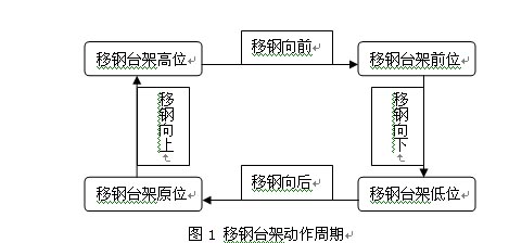

主要工艺说明:当钢进入包装台架,从辊道上由“移钢台架”移到一级和二级移钢链上,如果有短尺钢,当钢移到“短尺剔除辊道”上时,“剔除电磁铁”得电吸起标尺钢材,“剔除辊道”开动将短尺钢移到短尺辊道区域,再经“剔除翻钢”将其移走。入口区域结束。其中“移钢台架”的动作原理(如图1:移钢台架动作周期),从原位上升,前进,到前位,再下降到低位,后退到原位;“一级链”上可以设定把数(一般设计1-4把);在“二级链”的链轮上设定计数拨轮,用于准确计数,并且“二级链”具有高位和低位限位。
