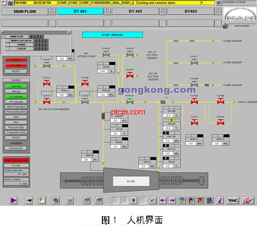

  系统以西门子S7-400 系列PLC为核心控制部件,通过光纤以太网实现与现场下位机的通讯,上位机采用西门子WINCC工控软件,通过人机界面HMI监控运行参数、下发启停机、工艺调整等命令。如图1:
  下位机,即单台机组控制单元,同样以西门子S7-400 PLC为核心控制元件,通过PROFIBUS专用网路与之相连的分布式I/O机架ET200M现场数据采集模块,完成数据采集,下发启停机、工艺调整等控制命令。通过硬接线的方式完成变频器的监控。同时还设置有如下相对独立的检测控制系统:

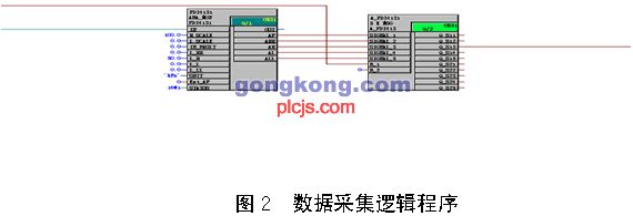

  本系统PLC软件采用STEP 7软件,程序语言使用连续功能图CFC,使程序条理清晰,易于理解。上位机HMI采用工控软件WINCC。震动检测系统和HMIA ESD 系统分别有各自专用的组态软件。
  2.2.1 PLC下位机软件
  STEP 7是西门子公司PLC产品专用编程组态软件,具有FDB、CFC、SFC、梯形图等多种编程方式。根据工艺要求及压缩机组控制特点,本工程采用CFC顺序功能图进行编程控制。程序主要分为一下几部分:
  2.2.1.1 压缩机组单机控制程序:①数据采集;②阀门控制;③启、停机顺序控制;④油系统控制;⑤防喘控制;⑥第三方通讯;如图2:数据采集逻辑程序

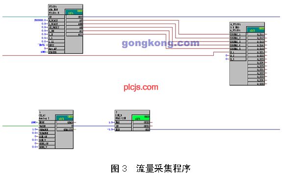

  2.2.1.2 压缩机组联合控制:①进、出口压力控制;②流量控制;③第三方通讯;如图3:流量采集程序

  本系统上位机由互为冗余的两台服务器和一台客户端组成。硬件为主流配置的工控计算机,软件采用西门子公司的WINCC工控软件,WINCC是西门子公司与微软公司联合开发的产物,在Windows 98或NT4.0以及基于NT 核心的 Windows2000/ xp/2003 操作系统下运行。
