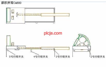

  该切管机只是钢管生产线的一部分,为了在钢管切割时保证生产线上其他设备的照常运动,有一个活动的切割平台,保持与钢管相对静止以完成切割。
下图为钢管切割的示意图:
   切管机有两种控制方式:手动和自动。手动一般是第一次切割时使用,系统并不考虑管子的长度而直接切割,之后与自动方式相同。
  钢管运动到平台后,当达到所要切割的长度时图中橙色部分动作,伸出的推杆返回,气动加紧机构动作,会加紧钢管,钢管会推着切割平台一起运动。同时图中的绿色部分——切割机“低头”开始切割,切割完成后回触碰2号行程开关,切割机“抬头”电机停转。
  切割过程中和切割完成后平台和钢管依然保持运动,直到平台触碰3号行程开关,加紧机构松开,平台不在和钢管一起运动而停止,经过一段时间的延时后(一般2-3分钟)图中橙色部分动作推动平台返回,再回程过程中会触碰4号行程开关,翻料机构(不在这台机床上)动作,切下的管子离开切管机。平台回程后会触碰5号行程开关,等待下一段钢管达到要求的长度。
  钢管的切割长度在LED输入/输出设备上设定。

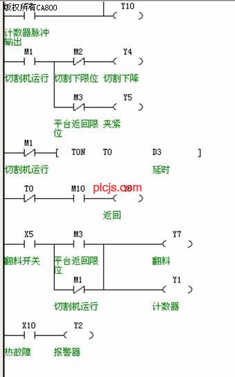

  当切割钢管产生热故障的时候就产生报警。
三、PLC控制方案
采用艾默生公司EC20系列EC20-1410BRA模块。
