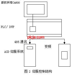

控制结构参见图2。
      触摸屏 /DOP
3.3硬体控制方案
PLC     :DVP32EH00M台达伺服专用。
变频器  :VFD075V43台达全矢量控制型。
伺服系统:3000W/台达中惯量系列。

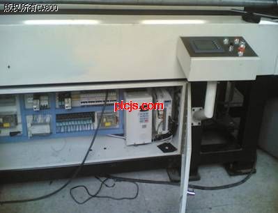

系统电控柜参见图3。
图3伺服系统电控柜

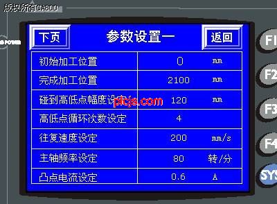

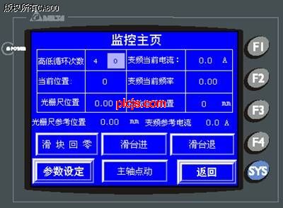

关键的控制参数如图4、图5、图6所示。
 图4 系统监控主页
