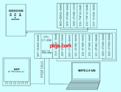

图1  混捏机控制及辅助装置的系统控制图

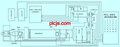

    一个设计良好、性能优越的控制系统,必须有高质量、高性能的硬件配置才能保障最佳控制目的实现。由于混捏机控制系统的实际控制量较少,采集的参数种类较多的特点,采用S7-200 PLC能完全满足其控制要求。另外S7-200 PLC是以Profibus-DP为通讯模式,其高速(数据传输率高达12Mbps)且优化的通讯方式,适合现场级控制系统与分布式I/O及其它设备之间的主从通信。其PLC的主要配置分别为:处理器选用CPU315-2DP;数字输入模块6ES7 321-1FH00-0AA0 6块;模拟输入模块6ES7 331-7NF00-0AB0 2块;数字输出模块6ES7 322-1FH00-0AA0 4块;模拟输出模块6ES7 332-5HD01-0AB0 1块;模块前连接器6ES7 392-1BJ00-0AA0 13块;IM365本地扩展模块(6ES7 365-0BJ01-0AA0)1块;电源模块PS307 5 1块;DP总线连接器(6ES7 972-0BB50-0XA0)2块;监控装置为触摸屏TP270(10寸带Profibus接口)。其原理如图2所示。
 图2  PLC控制混捏机及其辅助系统原理图

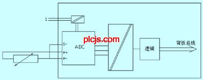

    由于数字输入模块具有各组之间、组与数据总线间均设为相互隔离,其输入信号可直接接至模块上,也可用继电器隔离后接入模块,其输入模块内部原理如图3所示。
图3  PLC数字信号输入模板接线图

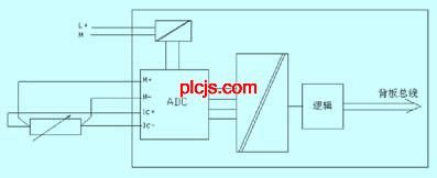

    另外,由于模拟输入模块各通道之间、通道与数据总线间随具有隔离功能,但因混捏机调速系统、辅助控制系统以及现场各信号采样传感器电源回路、电压高低不同,为使PLC系统工作安全、可靠,一般要求其各输入信号必须隔离。此外对于远程采样信号,为提高测量准确性,其输入信号均采用电流信号输送。对于无源输入信号,而且传输距离短的传感器信号,可直接输入。其模拟输入模块的内部原理如图4所示。
 图4  PLC模拟量输入模板接线图

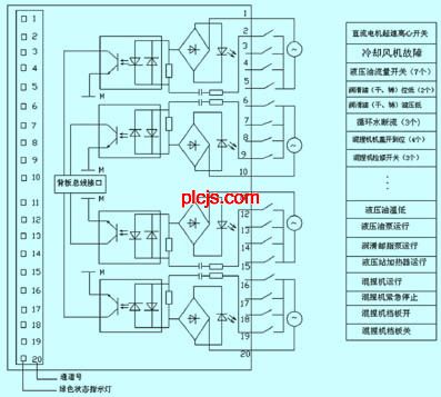

    在模拟模块输入接线中,要考虑实际采用的传感器的引线根数,对于多数4芯传感器接线,则采用图5接线方式;对于2芯传感器接线,则采用图6接线方式。
图5  热敏电阻与模拟输入模块的四线连接
