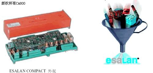

  ESALAN COMPACT 的外观和性能简介
  ESALAN COMPACT 是一集成若干安全继电器(5~8 个)于一体的安全PLC。可以提供用户24 个输入(E02.0~E04.7),9 个半导体安全输出(A00.1~A00.7, A01.0, A02.0) 和3 个安全继电器输出(A01.1~A01.3),以及内部64 个时间继电器(T00.0~T63.0) 和512 个标志符( M00.0~M63.7)。
  安全PLC 输入允许单通道或双通道。它对每一个外部输入都采取双通道数据处理。
  ESALAN 内部设有两个不同生产厂家的不同设计、制造工艺的微处理器,内部软件也是采取不同设计思路,因而无论硬件、软件同时出现故障的几率非常低。同时基于它们基础而设计的两个监控系统互为冗余,只有两个系统均检测到该信号正常且允许输出,一个对应的逻辑信号才正确地得以传送到下一级接受单元,直到输出。
