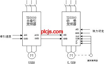

图二 超级压光机电气配置简图
  2.3 变频调速控制描述
  本系统用TD3000矢量开环控制来驱动主传动电机,收卷变频器TD3300采用开环张力控制模式。主牵引的速度给定从AI1输入,控制精度达1%~0.5%。TD3300采用前级主牵引变频器TD3000的模拟输出口AO2(输出TD3000变频器的运行频率)来得到线速度,并进行卷径计算;张力设定信号由AI1获取;旋转编码器的信号分别接到PGP/COM/A-/B-口。

  TD3000变频器设置为开环矢量控制模式,TD3300设置为闭环矢量控制模式,TD3300变频器应在(FB编码器功能项)设置编码器的参数 (FB.00=1024),在键盘控制模式测试变频器对电机的驱动能力,重点观测变频器的输出频率的稳定性和输出电流的大小,特别关注TD3300变频器的输出电流,若在空载的情况下,输出电流偏大并且报过流故障,应该是旋转编码器的A\B相接线有误,更换A\B相接线或更改变频器内PG接线的方向设定(功能码FB.01)。
  3.4 完成TD3000和TD3300的信号接口测试
  完成TD3000变频器模拟输出口AO2 (F6.07=1)和TD3300变频器模拟输入口AI2(F6.01=0,F6.04=1.0)的相关参数设置,检查TD3300变频器接口板AI2上 V/I端口的跳线在I侧,并校正TD3000模拟输出口AO2的输出和对应的TD3300模拟输入口AI2的线性度(临时修改TD3000变频器AO2口(F6.07=0)为设定频率输出,设定F3.03=0,通过修改F3.04的值可改变AO2口的输出值。利用TD3300键盘停机时可显示AI2的输入电压值-设定FD.02=1024,在TD3000和TD3300上电不运行的情况下,修改TD3000变频器F6.10-AO2零偏调整和F6.11- AO2增益设定,可完成其线性度的校正)。
