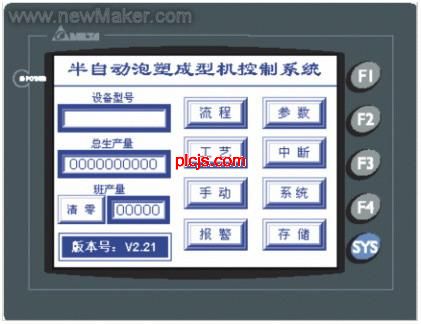

(1)控制系统主画面。机器的主画面(如图1)主要提供客户机器型号显示、产量累计显示、当班产量显示及清零功能、机器软件版本编号(售后服务时便于查询原始程序)的显示,需要提供客户进入流程状态显示页面、参数设定页面、工艺设定页面、中断设定页面、手动调试页面、系统设定页面、报警页面显示以及工艺参数存储的功能。产量的计数方式是模数,即完成一次合模到开模的过程则产量值就增加一次。设备型号在机器出厂前已设定,用户也无法修改。在进行系统维护和升级时,凭借客户提供的版本号来判断原来的PLC和人机界面的程序,以便进行系统升级。

图1 机器的主画面
