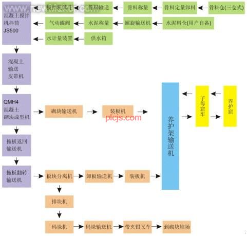

2.1工艺流程(图1)

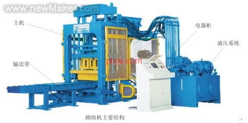

砌块机主要包括4部分:液压系统、;主机(主要包含机体、布料小车、模头、模箱、模具、振动箱、配料箱等);出砖输送带;电控柜,如图2所示。
佳工机电网
(1)液压系统。液压系统主要功能在于控制模头、模箱的升降,因为液压的平稳加压,使设备能保持稳定,不会有太大冲击。有的机型还用液压系统控制振动电机(即油泵电机),以此来取代普通电机,解决了普通电机经常会烧毁的问题。
(2)主机。主机整个机架由焊工焊接而成(图3)。其中模具采用线切割加工工艺制造,保证砌块砖光滑无毛刺,尺寸精准;对于振动电机,原客户使用普通电机,由于频繁起停,经常造成电机烧毁,虽然经过多次改造,亦不能解决根本问题,于是采用了油泵振动电机,此举解决了电机烧毁的问题,但又出现漏油的弊端。而利用变频器的限流来保护电机,效果明显,但因成本问题存在推广难度。

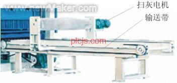

(3)出砖输送带(图4)。出砖部分主要功能是将成品砖送离砌块机。扫灰电机的作用主要是将落在成品砖上的废料清理掉,这样凉干后就不会有废料粘在上面,保持砖头的清洁。

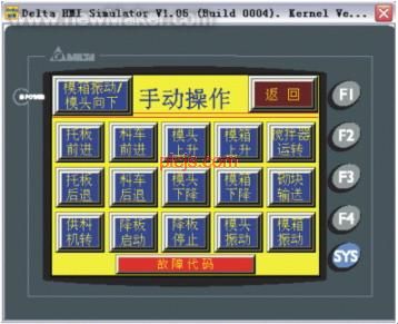

电气控制采用台达DVP60ES00T (R)可编程控制器和DOP57G(C)STD人机界面触摸屏控制,有很高的稳定性及友好的界面,容易操作。每个动作的速度和压力都可以在人机界面上设定,工序流程显示也可以显示各电机的工作状态以及各限位开关的状态,误操作提示,出错保护。本机分两种工作方式:手动、自动。在自动状态时可以设定生产模数。
佳工机电网
图7 砌块成型机手动操作界面
(1)手动操作程序互锁。手动操作程序各工序间设有严格互锁制约关系,可避免由于手动操作失误而引起机器损坏,并且按错按钮时人机会有相应的提示。制约关系如下:
·压头须在上方,模框降至下位,送料车才能前进。
· 送料车须在后位,压头才能下降。
·送料车须在后位,模框才能升。
·模框上升到位,送板车才能起动。
注:手动按钮全部为单键起停按钮,按一下起动,再按一次停止或到限位开关自停。在人机界面手动画面里有一标有“点动测试”的触摸键,打开时为绿底,这时互锁制约取消,此时各按钮为点动模式,方便调试机台。当各限位接近开关都好时,一定要关闭该键以恢复互锁制约,这对保护机台安全至关重要,关闭时该键为红底色。
