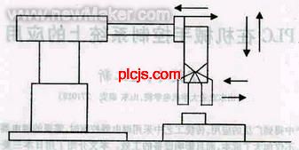

1.1机械手动作原理及示意图
机械手动作示意图如图1所示。其全部动作由汽缸驱动,而汽缸又由相应的电磁阀控制。其中,上升/下降和左移/右移分别由双线圈两位电磁阀控制。下降电磁阀通电时,机械手下降;下降电磁阀断电时,机械手下降停止。只有上升电磁阀通电时,机械手才上升;上升电磁阀断电时,机械手上升停止。同样,左移/右移分别由左移电磁阀和右移电磁阀控制。机械手的放松/夹紧由一个单线圈(称为夹紧电磁阀)控制。该线圈通电,机械手夹紧;该线圈断电,机械手放松。
当机械手右移到位并准备下降时,为确保安全,必须在右工作台上无工作时才允许机械手下降。也就是说,若上一次搬运到右工作台上的工件尚未搬走时,机械手自动停止下降。
佳工机电网
图1机械手动作示意图

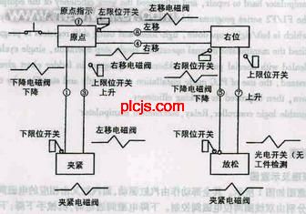

1.2机械手动作过程
机械手的动作过程如图2所示。从原点开始按下启动按钮时,下降电磁阀通电,机械手开始下降。下降到底时,碰到下限位开关,下降电磁阀断电,下降停止;同时接通夹紧电磁阀,机械手夹紧,夹紧后,上升电磁阀开始通电,机械手上升;上升到顶时,碰到上限位开关,上升电磁阀断电,上升停止;同时接通右移电磁阀,机械手右移,右移到位时,碰到右移极限位开关,右移电磁阀断电,右移停止。此时,右工作台上无工作,则光电开关接通,下降电磁阀接通,机械手下降。下降到底时碰到下限位开关下降电磁阀断电,下降停止;同时夹紧电磁阀断电,机械手放松,放松后,上升电磁阀通电,机械手上升,上升到极限时碰到极限位开关,上升电磁阀断电,上升停止;同时接通左移电磁阀,机械手左移;左移到原点时,碰到左极限开关,左移电磁阀断电,左移停止。至此,机械手经过八步动作完成一个循环。
佳工机电网
图2机械手动作过程

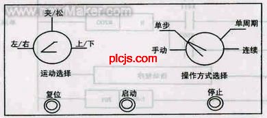

2.1输入设备——用于产生输入控制信号
本设计中输入设备应包括以下几种:①操作方式转换开关,该开关应有手动、单步、单周期、连续等四个位置可供选择。②手动时的运动选择开关。该开关应有上/下、左/右、夹紧/放松三个位置可供选择。③启动、停止及复位按钮。开关及按钮在操作屏上的布置如图3所示。④位置检测元件。机械手的动做是按行程原则进行控制的,其上限、下限、左限、右限的位置分别用限位开关来检测。
佳工机电网
图3操作屏布置
