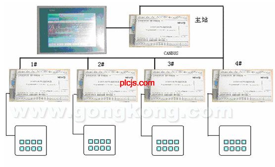

  3系统结构:
   系统结构框图如下(以4套色为例):

   EASY系列运动控制器是科威公司自主开发生产的高品质、多功能的嵌入式PLC之一。内涵先进的控制算法和PLC的强大功能,编程软件兼容三菱FX2N编程环境,用户根据工艺要求可用梯形图语言编程,灵活运用它的功能来达到控制的目的;能与多家人机界面连接,如台达、HITECH、EVIEW等;支持CANBUS、RS232/485网络结构;实时性好,适用于高温、高湿、强电磁干扰环境。
   4、2运动控制器功能
   ●1路差分485高速脉冲输入,最高频率达100KHZ;
   ●1路高速脉冲输出,脉冲数能够记录、暂停记录、清零。脉冲频率可由电子齿轮调节,电子齿轮比范围是4.000~9.999,该路脉冲可通过按键加或减脉冲;
   ●2路低速脉冲输出,最高频率是2KHZ,每次输出脉冲数最多是255个;
   ●5路DI开关量输入(X1~X5);
   ●6路DO开关量输出(Y10~Y15),5路集电极开路输出(Y1~Y5),1路差分485电平输出(Y0);
   ●1路DA模拟量输出,0~10V;
   ●外置1个操作面板盒,扩展了8路DI。

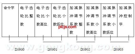

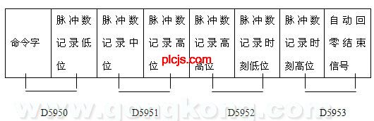

   特殊功能参数占用PLC资源 D5900~D5999
   1、D5900高8位赋0;
   2、若电子齿轮比为5.125,则D5900低8位赋5,结果125*65536/1000赋给D5901
   3、若电子齿轮比为5.125,则加脉冲调节系数是5.125-5.125*8/1000),D5902、D5903高位赋值与2类似减脉冲调节系数是5.125+5.125*8/1000),D5902、D5903高位赋值与2类似
   4、D5903低8位赋值8*n,表示每次加或减n个脉冲,为0表示不加减脉冲
   提示:对D5902、D5903赋值时需用脉冲指令!

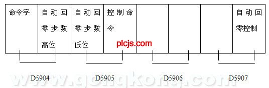

   1、D5904高8位赋1;
   2、D5905: d0—启动、d1—跟踪信号,表示IN+—IN-有脉冲输入、d2—点动运行,若d0和d1都为0,当d2为1时,脉冲输出3以HZ输出脉冲、d3—对记录的脉冲输出3清零、d4—对脉冲输出3暂停记录、d5—运动控制器以HZ自发脉冲,当d0=1且d1=0时,对d5操作有效
   3、5907:d0为1时表示自动回零
   1、脉冲数用双字记录,最大值是H7FFFFFFF(2147483647)
