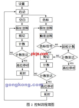

  2.2 封切机工艺过程
  (1)空白定位运行方式:忽略色标信号,送料长度为设置袋长,送料完成后剪切并计袋数,循环动作直至袋数达到设定值,停机并延时至设置时间,以等待收料设备或操作人员收集袋料后,再次启动并循环工作。
  (2)色标定位运行方式:送料长度为设置袋长,在此期间的色标信号忽略,继续送出偏差长度的袋料,检测色标信号,定位于色标信号,定位完成后剪切并计袋数,循环动作直至袋数达到设定值,停机并延时至设置时间,等待收料设备或操作人员收集袋料后,再次启动并循环工作。若误检次数达到默认值,则停机并报警。
  工作流程如图2所示。

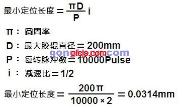

  (3)控制精度计算。通过以下计算得出单个脉冲对应的送料长度,即为控制精度。
  系统要求0.2mm定位精度,现计算得出控制精度为0.0314mm,因机械定位误差不大于0.1mm,所以:定位精度+机械误差=0.1314mm<0.2mm,定位精度满足制袋机系统要求。

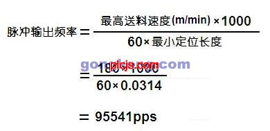

  (4)最高脉冲输出频率计算。用户要求最高送料速度为180m/min,由此可计算得出系统所要求的脉冲输出频率,以此为PLC选型的重要依据。

  (3)其它功能。可输出大于系统所要求频率(95541pps)的脉冲;2点外部中断回应。
  基于以上考虑,PLC选择DVP-20EH00T。具体功能参数为:200Kpps脉冲输出,8点外部中断回应。同时与HMI通信可使用RS485连接,抗干扰能力优于一般的RS232通信方式。HMI选用台达DOP-A57GSTD高性价比触摸屏,通过图3可见触摸屏操作更为直观方便。大部分操作在HMI上进行,从而可减少外部按钮开关、指示灯的使用,只保留急停按钮等必要设备。
