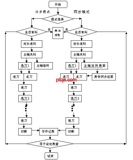

  系统分两种操作模式:一种为分步操作,另一种为同步操作.
  分步操作原理:
  在TP170触摸屏上设定主轴转速,为保证主轴有足够的扭矩,程序会选择主轴齿轮箱采用合适的档位(两个数字量输出点驱动两只气缸动作),以保证电机能在1800r/min_2500 r/min之间运行.驱动器通过电机的编码器反馈构成闭环控制,以提高运行精度.速度给定由PLC输出端口的PTO脉冲调制来驱动,同时编码器信号由PLC的高速记数端口采集,用于实际速度的显示和在同步模式中的速度计算.
  运行时,主轴会按照一个恒定的转速运行,可在TP170中设定刀具运行的进刀速度,进给量,及刀具的进刀次数.
  同步操作原理:
  运行模型
  软件构成:
  1、把凸轮旋转一周360度分成24等份,平均每等份15度。运行时,利用CPU226的配方功能,把凸轮的运行速度和圈数用编码器脉冲数的形式存入配方中,同时输入对应的系数,选择主轴齿轮箱的速比。
  2、把从轴(走刀和进刀)对应于主轴相对位置的旋转量用编码器脉冲数的形式也存入配方中,同时输入对应的系数,齿轮箱速比为50:1。
  3、开机后,程序先把主轴、走刀和进刀,三个运行配方调入V存储区,乘上他们各自的系数和速比后进行对比,结果分别送入三个驱动器速度给定的脉冲调制PTO区。
  4、一次走刀和进刀周期结束后,进入第二个循环周期,再次按三个运行配方中的第2条配方,把对应数值送入V存储区,重复步骤3的内容。在程序中共可设定60条配方条目。
  5、运行完所有的配方条目,把零件从棒料上切断,同是程序计数,进料驱动器运行,进入下一个零件的加工周期。如无料或数量达到,停机。
  配方构成
  主程序构成
