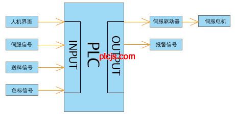

二 、电气原理
     人机界面,采用触摸屏,便于操作人员设置参数及对整台设备运行状态的了解,负责人机对话交流。界面上可设定定长封切或色标封切、切袋长度、送袋速度等,当选择为定长封切时,色标封切无效。
     PLC做为核心程序的载体,负责脉冲信号的发送及各种控制信号的转化与流通,最终控制各执行机构的运转与协调。PLC程序根据伺服机构的机械传动比、伺服驱动器的电子齿轮比、伺服电机ā码器的线数以及出料辊的周长,计算出伺服驱动器接收一定数量的脉冲,伺服电机就驱动出料辊转动,带出一定长度的胶袋,实现定长控制。
     色标传感器、到位信号,做为传感元气件,负责时间的判断与控制信号的发出,使执行器件之间确立逻辑关系。
     主变频装置,负责热封刀的连续上下运动,同时控制出袋速度与效率。
     伺服驱动装置,由驱动器、伺服电机、码盘反馈信号构成,作为主要运动机构,主要任务是完成定位精度的控制,严格执行来自PLC的脉冲指令控制,同时,保证在频繁启动负载下自身运动的平稳性与快速响应性,使伺服电机的一次送料转速满足切刀上下运行的时间要求。伺服性能直接反映了这台设备的整机性能与质量。

     制袋机有两种工作方式:一种为空白袋封切方式,即伺服系统控制电机以PLC预先设置的脉冲数进行动作,直到脉冲数运行完为止,作为一个制袋周期,此种方式为非色标运行方式,也称为定长运行方式;另一种为追、色标封切方式,当选择钯标封切时,其过程如下,伺服启动信号导通,伺服电机按照PLC程序预先设定的运动曲线进行加速运动、恒速运动、减速运动、低速追色,如图所示,PLC接收到色标信号时,通过中断方式停止伺服电机。
