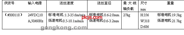

  2,送丝机
  送丝机采用Miller S-75DX(技术指标如表2)。
