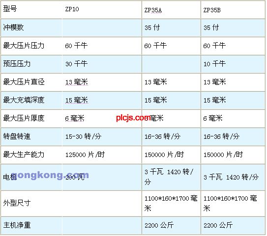

  3.1工艺参数设计
  工艺参数设计参见表1。
  表1 主 要 技 术 参 数

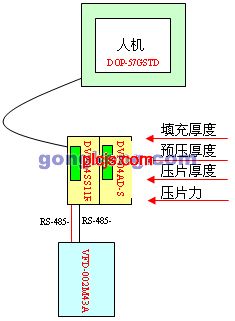

  技术方案设计参见图2。系统基于台达PLC技术平台,外围设备主体包括台达触摸屏人机界面和台达变频器主驱动器。
  硬件构成:DOP-57GSTD型触摸屏;DVP-14SS11R型PLC;DVP-04AD-S型模拟量扩展模块;VFD-002M43A变频器。

  (1)通过DVP-04AD-S把标准的0-10V的模拟量信号转化为需要显示的物理量,在触摸屏人机界面上显示填充厚度、预压厚度、压片厚度、压片力。这四个物理量影响生产片剂的质量。因此对于模拟量转换的精度要求比较高。同时在调试时,因为电压信号比较容易受干扰,所以在排线以及PLC在柜内的安装位置要尽量按照电气安装规范进行。
  (2)压片传动的转动速度要进行限制。最高转速在人机上设定,最高为30rpm/min。
  (3)工艺上要求系统启动有两种方式:正常启动、点动。速度设定都在人机上完成。
  速度的给定都是通过RS485通讯的方式给定变频器。
  (4)在生产片剂的时候,因为原料及成品的工艺要求的不同,压片力的大小是不一样的。
  但是为了保证安全生产。需要在人机上设定压片力的上限值。一旦由压力传感器采样的当前压片力大于压片力上限值的时候,系统自动安全停车。所有动作都复位。
  (5)在监控画面上要能够显示当前的运行速度、填充厚度、预压厚度、压片厚度、压片力
  等。

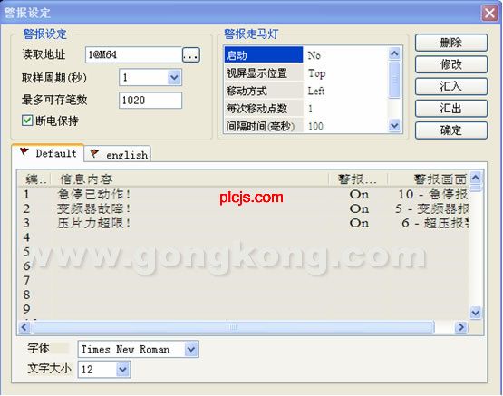

  (6)系统要求能够对急停动作、压片力超限、变频器故障三项报警进行当前警报的显示,
  并且可以对当前警报进行清除,如下所示。
  将外部的警报输入点在PLC中转换成PLC内部的位,如上所示从M64-M66连续的三个点。设定采样周期为:1S;最多可存笔数设定为:1020点;设定断电保持;设定当M64-M66为ON时,显示的报警信息内容为:急停已动作;变频器故障;压片力超限。并显示相应的报警画面。

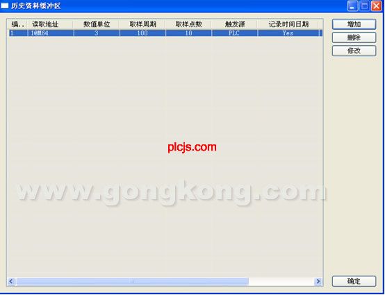

  (7)系统不仅能对当前的报警进行显示、清除同时对当前警报能够进行历史记录。具体的实现方法如下:
  在人机软件选项—历史缓冲区设定当中读取地址从M64开始;数值单位设定为3;取样周期为100ms;取样点数设定为10;触发源选择由PLC触发;记录时间日期选择YES。在设定时双击空白处,软件会弹出属性菜单,如下图:
