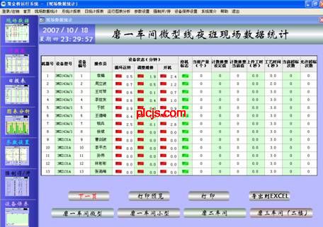

现场数据统计截图

  实时监控每台设备的工作情况,可以便捷的查询相关设备的实时情况;
  保存每一台设备的班次产量、超标率、运转时间、开机时间等参数的历史纪录;
  对每台设备的相关参数设定都可在上位机中设定;
  提供产量和超标率的柱状分析图;
  提供现场实时报表、日报表、月报表等多种报表来查看实时和历史数据;
  可以根据设定的参数,在某种条件下锁设备或解锁设备;

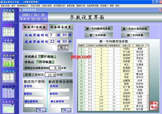

  系统中参数设置的截图如下:
系统参数设置截图

  每台设备采集的点数不算太多,但由于需要保存的相关历史纪录较多;
  实时控制的功能放到下位机的PLC中执行,上位机主要进行实时监控、保存历史数据和一些参数的设置等操作,从而实现了采集的数据精度高,响应时间短,保存历史时间久,查询方便等方面要求;
  由于设备较多,需要保存历史纪录的点数较高,对日报表或月报表等功能要求较高。由于紫金桥软件提供了功能较为强大的自由报表组件,所以结合其自身的过程数据库,较为轻松的实现了各种日报、月报等报表,而且提供了打印设置、打印预览、导出到EXCE等实用功能;
  系统对动画等要求不高,但整体操作界面要求比较简洁、易操作;
