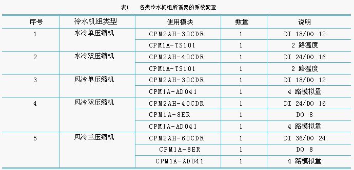

2.2  配置方案
    满足水冷和风冷冷水机组配置要求的控制系统构成见表1。
    述配置表为一般通用型配置,其中风冷机组中,由于涉及到压力测量,所以模拟量 输入采用电流/电压型输入模块;对于水冷冷水机组,一般考虑2路温度输入,如果需要增 加温度测点,可以将TS101模块换成TS102模块,这样可以将温度输入点增加到4路。每套PLC的CPU 单元上有两个通讯接口,一个供与触摸屏进行连接,另外一个可以连接到远程计算机实现远程监控。
    由于OMRON的PLC产品通用性很强,很多公司的触摸屏都可以和它通讯连接,因此可以根据价格、功能和技术特点来选择相应的触摸屏产品与PLC配套使用。
对于其他有特殊要求,或设计中需要增加模拟量和数字量的情况,还可以酌情增加其 他相应的扩充模块以满足要求。
