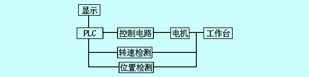

为了保证加工精度和表面质量,数控机床的控制采用转速、位置双闭环控制。但由于机械加工过程中的受力、受热变形、振动和机床磨损等因素影响,使系统的稳定性发生变化,难以调整,因此,目前数控机床多采用半闭环伺服控制。
本文讨论数控机床的进给控制系统,为单轴控制。工作台由直流伺服电动机直接拖动,系统以PLC为控制核心,采用编码器测量电动机的转速,通过数码管显示。系统控制结构如图1所示:
图1     控制系统结构
直流伺服电动机带动工作台做往复直线运动,工作台前进时为工作行程,后退时为返回行程。其运行过程分别为工作台以速度V1快速前进,运行一定的距离,再转入以速度V2前进,运行一定的距离,又转入以速度V3前进(慢进)运行一定的距离到位后,以V1速度快速返回到原加工位置,再重复这一过程。电动机的正转和反转分别控制工作台前进和后退,调节电动机的转速,可以控制工作台的运行速度。通过控制电路实现对电动机转速大小和方向的控制。

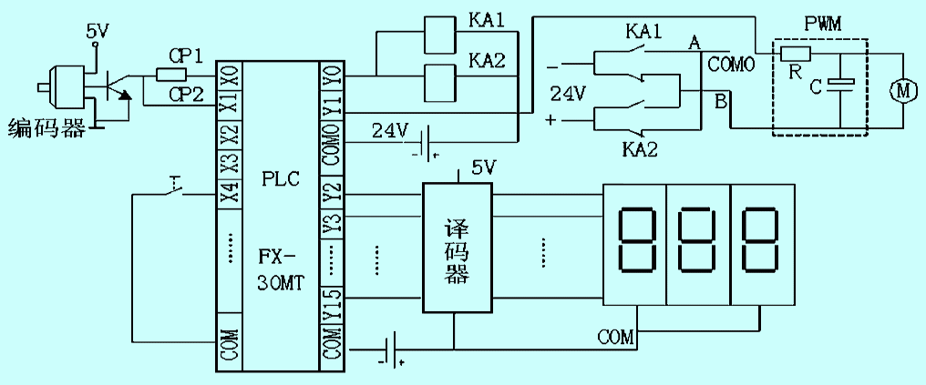

对工作台的控制电路如图2所示,系统采用晶体输出方式的FX系列的PLC。直流伺服电动机采用PWM脉宽调制波,控制电动机转速的大小,通过继电器控制电动机电枢两端电压的极性来改变电动机正反转向。电动机转速通过圆光栅编码器测量,编码器产生的信号是一组高速脉冲,电机每转一圈就产生100个脉冲信号,这个脉冲信号必须接到PLC内部高速计数器的输入端。
图2     PLC控制系统电路
工作台运行的启/停开关SA接PLC的输入X2,SA接通,电路启动运行,SA断开,电路停止运行。编码器产生的高速脉冲信号接内部高速计数器C235和C236的输入口X0和X1。系统利用PLC的高速计数器C236的高速计数功能,代替位置开关,工作台运行的距离由PLC输出对应的固定脉冲数来定位,通过C235的高速计数功能,来控制每秒输出的脉冲数,控制电动机在不同行程中的转速。电动机的编码器来检测伺服电动机的转速,从而控制工作台的进给速度和位置。
直流伺服电动机转向控制接PLC的输出Y0,控制电动机极性,Y0=0时继电器KA1、KA2断开,对应A点为+、B点为-,电动机正转,带动工作台前进;Y0=1时继电器KA1、KA2接通,对应A点为-、B点为+,电动机反转,带动工作台后退。PLC的PWM输出Y1接到直流伺服电动机两端,PLC的PWM输出与电动机之间需加一个平滑电路,用PWM指令调制波形,变直流电压输出,实现电机调速,控制工作台进给速度。
图3     PLC控制伺服电动机程序框图
转速的显示为带有BCD码七段译码显示,PLC的Y2~Y15输出接译码器输入端。

程序中用C236高速计数器对编码器脉冲计数在启动后,在第一段行程(0~60000个脉冲)电机以快速V1速转动,工作台快进,用C235控制电机,每秒输出7500个脉冲。在第二段行程C236再计60000个脉冲,即从60000~120000内,电机以中速V2速转动,工作台工进,C235控制电机,每秒输出6600个脉冲。在第三段行程C236再计60000个脉冲,即从120000~180000内,电机以慢速V3速转动,工作台慢进,C235控制电机,每秒输出5700个脉冲。当C236计满180000个脉冲,将使Y0输出动作,使电机反转,,并将C236清零。电机反转时以速度V1运转,计数器C236计满180000个脉冲后,再重复上述过程。
