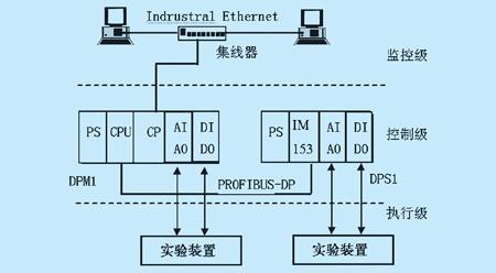

    实验装置控制系统由上位机监控系统和下位机PLC控制系统两部分构成。整个网络采用两层网络拓扑结构,上层为工业以太网,用于上位机PC之间以及上位机和下位机PLC之间的通讯,底层为PROFIBUS-DP现场总线,用于下位机PLC主站(DPM1)和四个从站(DPS1-DPS4)之间的通讯,其中,PLC主站和从站控制液位、压力和温度流量等过程控制实验装置。系统用 SIMATIC STEP 7软件进行网络组态、硬件组态以及PLC控制程序的编写,并用组态软件SIMATIC  WinCC实现了上位机与PLC的动态连结。整个系统组成如图1所示:
图1    过程控制系统实验装置结构图
