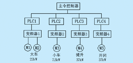

    某厂抓矿行车采用绕线式异步电动机转子串接频敏电阻器进行启动和调速,这种继电器-接触器控制方式在实际运行中存在着以下问题:
(1) 行车工作环境恶劣,工作任务繁重,电动机所串频敏电阻器烧损、断裂和接地故障时有发生,造成电动机频繁烧损;
(2) 由于机体震动及导电性粉尘环境,继电器-接触器控制系统的可靠性差、故障率高、维护困难、维护费用高、检修工人疲于维护;
(3) 转子串频敏电阻器调速,机械特性软,负载变化时,运行不平稳,且运行中频敏电阻器长期发热,电能浪费严重;
(4) 各接触器在大电流状态下频繁分断、吸合,造成电网高次谐波污染严重,电网功率因数低。
于是该厂采用了PLC代替了继电器-接触器控制,将变频器代替电动机转子串频敏电阻器的调速方式,改造后,运行效果显著,解决了以上问题。
2  PLC控制的行车变频拖动系统组成
2.1  系统组成
    行车的大车、小车、抓斗提升、抓斗开闭电机都需独立运行,大车有两台电机同时驱动,小车、抓斗提升、抓斗开闭各为一台电机驱动,整个系统有5台电机。为了保证各部分安全运行互不影响,采用了4台变频器拖动,并用4台PLC分别加以控制,系统组成如图1所示:
图1     PLC控制变频拖动系统组成
    PLC接收主令控制器的速度控制信号,该信号为数字量控制信号,信号电平为AC220V。这些信号包括:主令控制器发出的正、反转信号、电机过热保护信号、安全限位信号及启动、急停、复位、零锁等信号,全部信号采用汇点式输入。PLC针对这些信号完成系统的逻辑控制功能,并向变频器发出起、停、正、反转及调速等控制信号,使电动机处于所需的工作状态。

    提升电机在下放重物时,电机反转,由于重力加速度的原因,电机处于再生制动状态,拖动系统的机械能转化为电能,并存储在电压型变频器的滤波电容器的两端,使直流电压不断上升,甚至能够击穿电器绝缘,当电压上升到设定值时,接入泄能电阻来消耗直流电路的这部分能量,保证变频器安全运行。
