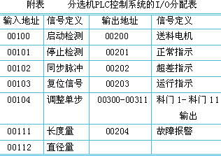

    该系统总输入点为:开关量为5点,模拟量为2点,分别采用直流24V的8点输入模块IM211和模拟量输入模块AD001;输出点为开关量17点,选用OD411(8点)和OD211(12点)两块晶体管输出模块。对PLC的输入输出端子进行定义和分配如附表所示。
附表     分选机PLC控制系统的I/O分配表
输入地址 信号定义  输出地址  信号定义
 00100 启动检测   00200  送料电机
 00101 停止检测   00201  正常指示
 00102 同步脉冲   00202  超差指示
 00103 复位信号   00203  运行指示
 00104 调整单步 00300-00311  料门1-料门11
      输出
 00111 长度量   00204  故障报警
 00112 直径量

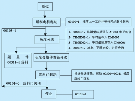

3.1  程序控制的要求
    现通过工件1从送料到落料来说明一个程序周期的过程:
(1) 送工件1至测量平台(同时推落上一工件);
(2) 对上一工件测量信号值清零,该工件对应的落料门关闭;
(3) 对工件1进行测量并锁存,打开相应料门,准备落料;
(4) 工件2送料,同时将工件1顶下落料;
(5) 工件1经一段时间落入相应料门;
(6) 工件1测量信号清零,相应料门关闭。
3.2   程序设计
(1) 程序的控制流程
    PLC程序的控制流程图如图1所示:
图1     控制系统流程图
(2) 信号输入与干扰消除
    在输入的模拟量信号中,会含有各种噪声和干扰。为了准确地进行测量和控制,必须消除被测信号中的随机干扰。PLC的 AD001模块引入数字滤波方法,它可根据用户设定的积分常数对多次A/D转换数据取算术平均值,以消除干扰。其中,积分常数就是A/D转换的次数,平均值是将多次A/D转换数据之和与积分常数相除,并忽略计算结果中的小数部分。
