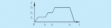

当电动机带动钢模旋转产生的离心力等于或稍大于混凝土的自重力时,混凝土克服重力的影响,远离旋转中心产生沉降,并分布于杆模四周而不塌落,当速度继续升高时,离心力使混凝土混合物中的各种材料颗粒沿离心力的方向挤向杆壁四周,达到均匀密实成型。电杆离心成型的工艺步骤分为三步:低速阶段(分布阶段)2~3min,使混凝土分布钢模内壁四周而不塌落;中速阶段0.5~1min,防止离心过程混凝土结构受到破坏,是从低速到高速中间的一个短时过渡阶段;高速阶段(密实阶段)6~15min,将混凝土沿离心力方向挤向内模壁四周,达到均匀密实成型,并排除多余水分。各阶段运行速度图如图1所示。
图1     离心机运行速度图
