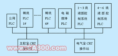

    为了进一步调整产业结构,提高安钢集团公司的经济效益,由武汉设计院设计建造的6流小方坯连铸机2000年6月投产竣工,后又经过两次较大规模的技术改造,该工程自动控制系统技术先进、价格合理,运行性能安全可靠,电仪一体化程度高,运行几年来,运行效果一直很好,2003年产钢达80万吨。
2  PLC自动控制系统功能介绍
    根据生产工艺的要求,自动化系统分为一级自动化和二级自动化控制,其中一级自动化为基础自动化级,是一套完整的电/仪一体化控制系统,连铸机每流设置一台德国西门子公司的S7-300系列PLC控制器,公用设备采用一台S7-400 PLC,电磁搅拌系统采用ABB公司的PLC,1~3流,4~6流液面控制系统各有一台S7-300 PLC,另设两个CRT操作站,其配置柜图如附图。
附图  连铸机自动化系统配置图
一级自动化的主要作用,一是完成各工艺装置的逻辑控制和操作,工艺参数的设置;二是工艺参数、设备状态的显示和报警及工艺流程画面的监控;三是过程控制及计算机的通讯等。该系统的主要特点是:采用电/仪一体化设计,结构严谨,自动化程度高,S7系列PLC数据处理能力和逻辑运算能力非常大,编程灵活,抗干扰能力强,使用维护方便等。
(1) 传动部分
    对拉矫机、大包回转台、振动电机等需要调速的设备采用西门子公司的6SE70系列矢量控制变频调速装置,电磁搅拌采用瑞典ABB公司生产的可控硅逆变器柜组。
(2) 铸机公用PLC的功能
    大包回转台包盖升降施转控制;中间包车行走、升降控制;风机控制;液压系统控制;连铸机水系统电动阀门控制;推钢机和翻转冷床控制;工艺过程的数据采集;相关设备逻辑关系联锁控制;铸机运行状态信息控制等。
(3) 铸流PLC功能
    结晶器振动控制;拉矫机拖动控制;引锭杆传动控制;切割车控制;铸流辊道拖动控制;二冷水控制;故障报警等。
(4) CRT操作站画面
    采用西门子产品Wincc组态软件,其主要功能为:生产过程的操作和参数修改;工艺流程画面显示;故障报警画面显示、报表打印和过程值趋势图显示等。
    系统控制分为自动控制、手动控制和维修控制三种方式。自动控制分为过程计算机控制和电气自动控制两种。选择过程计算机控制方式后,控制的设定值来自二级计算机。选择电气自动化控制方式后,系统按PLC程序自动完成,系统的操作和设定置来自CRT操作站。选择手动控制方式,借助于CRT操作站和操作台进行操作。此种方式通常控制单体设备。在维修方式下,选择开关打在机旁,主要用于设备的现场调试与维修。
