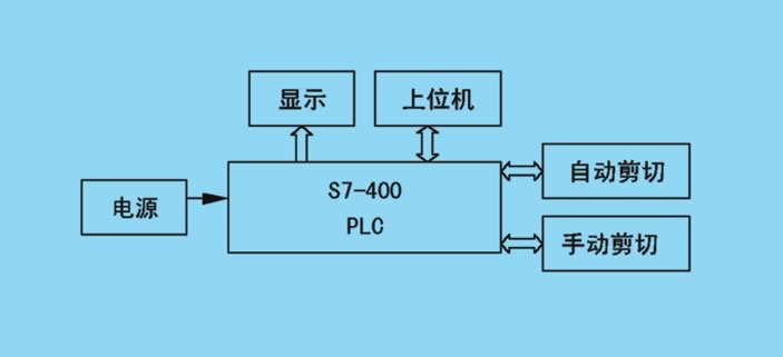

该系统由手动剪切控制、自动剪切控制、信号显示和电源等部分组成。当连铸机各设备工作都正常时,剪机工作在自动状态;若连铸机其它设备出现故障或剪机卡剪时,剪机切换到手动状态。如图1所示。

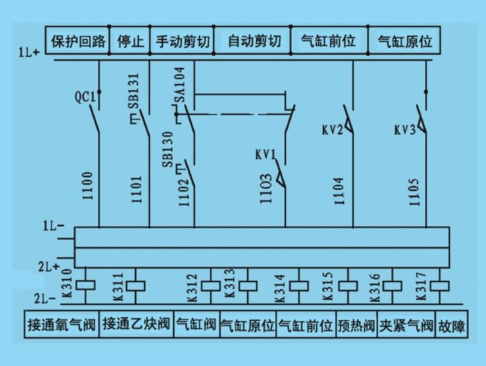

根据剪机剪切钢坯的工艺要求,剪机有手动和自动2种工作状态,通过SA104转换开关实现;电源正常时才能剪切,通过QC1实现控制。剪机的输入和输出控制信号如附表所示。用PLC控制的原理图如图2所示。
图2    PLC控制的原理图
(1)自动剪切
连铸系统正常工作,将SA104打到自动状态;钢坯到达定尺位置,由行程开关KV1发出自动剪切信号,并使液压气缸夹紧,实现自动剪切。
(2) 手动剪切
当剪机自动剪切出现故障时,按下SB1停止钢坯剪切,将SA104切换到手动状态,此时由PLC输出信号接通预热阀、氧气和乙炔电磁阀线圈,进行手动切割。

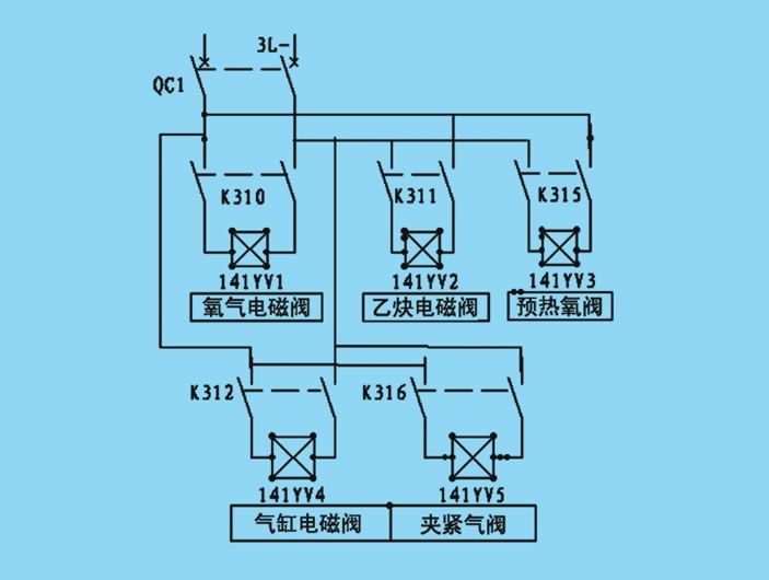

(3) 输出控制回路
剪机在两种工作状态时,其输出控制为:手动时打开预热阀、氧气和乙炔电磁阀,使电磁阀线圈得电。自动剪切时控制气缸电磁阀线圈和夹紧气缸电磁阀线圈。输出控制回路如图3所示。
图3   输出控制回路

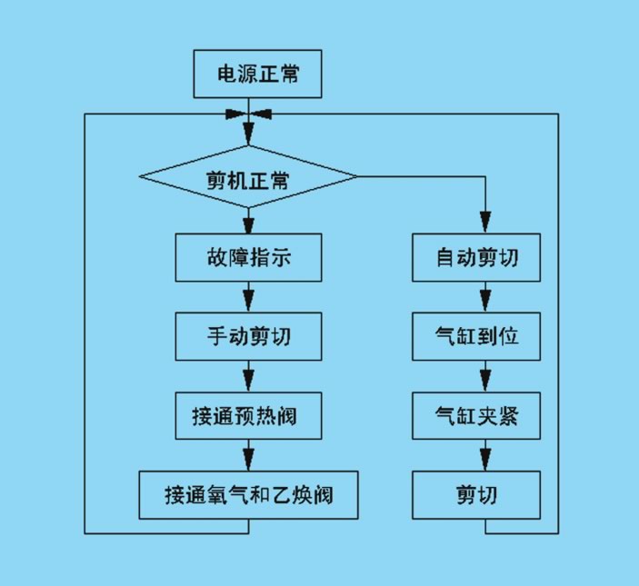

液压剪机控制选用S7-400PLC,根据控制工艺要求,在STEP75.0平台上编与了梯形图,其流程图如图4所示。PLC与上位PC机的通信采用RS-232通信接口,串行通信程序用C语言编写。
