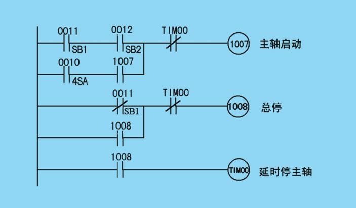

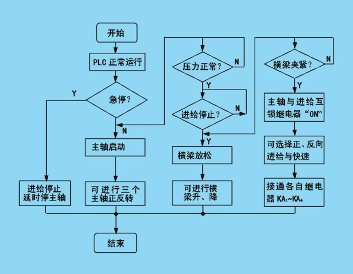

X2010A龙门铣床的主要运动是3个主轴的旋转运动、工作台和3个主轴的进给运动、横梁的升降运动。PLC作为主控制器,用来协调各运动部件之间的动作。由于所有进给动作公用1台直流电机,靠液压电磁阀换向实现不同方向进给动作,所以进给动作(包括横梁升降)必须等液压系统工作正常、压力继电器动作后方可进行;进给与横梁的升、降必须互锁,即进给运动时,横梁必须夹紧;主轴与进给的互锁,启动时,主轴先启,然后才可以进行进给动作,停止时,先停进给,后停主轴,急停时,进给立即停止,主轴延时停止;每1个进给方向都设有超程保护开关;设有点动/连续工作方式;工作台和3个主轴箱具有正、反向进给和正、反向快速功能。

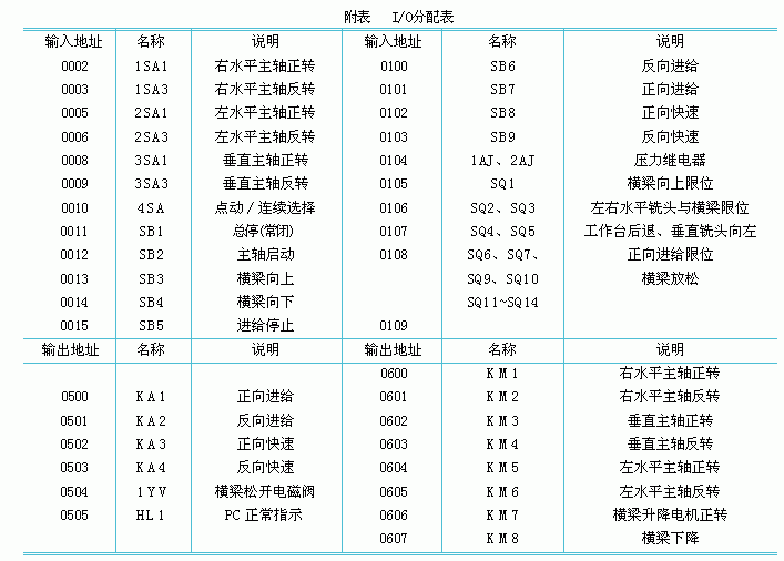

由于液压泵的启、停,工作台和3个主轴箱进给的选择开关和执行电磁铁控制关系简单,通过外部按键、开关直接控制,故没有占用PLC的输入输出点。根据原机床的控制特点,综合机床各部分动作情况,选择OMRON公司的C40P型PLC,I/O分配如附表所示。
PLC梯形图设计主要依据机床的工作方式、逻辑交叉关系、控制要求,并注意各运动之间的互锁关系。程序控制框图如图1所示。主轴瞬时启动、延时停止的梯形图2所示。

图1   程序控制框图
