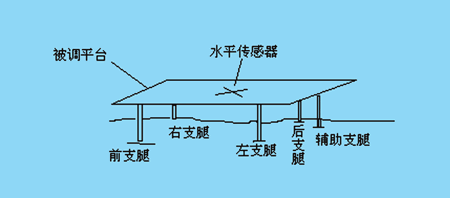

引言
    为保证平台稳定,被调平台有五条支腿,分别用5个执行元件控制其高度,以调整平台的水平度;用2个水平敏感元件检测其水平度,2个水平敏感元件垂直安装,分别用于检测平台前后方向的水平度和检测平台左右方向的水平度。图1是被调平台与支腿和水平传感器安装示意图(图中未标出平台上的设备)。
图1   被调平台与支腿和水平传感器安装示意图
5个调平支腿高度及2个水平敏感元件的输出,构成了五输入二输出的多输入输出系统,每一调平支腿高度变动,都有可能影响平台的水平度,因此它是一个强耦合的系统。
2  完全解耦的控制方法
    系统虽有5个输入,2个输出,但我们知道,三点决定平面,所以在调平控制量中有二个输入量是冗余量,只需选择平台重心在三支点构成的三角形内,控制这个三角形的三个支腿高度,即可实现调平;在调平结束后,再控制其余二个支腿着地即可。所以实际系统应是三输入二输出系统,经过分析可以得到水平敏感元件的输出α与β是三个调平支腿高A、B与C的函数:

3  剔除冗余量的解耦控制方法
某些平台上的设备运行中不需实时调平,只要求开始工作前进行一次调平,对调平过程速度要求也不高。这种平台的调平方法,可用剔除冗余量的解耦控制方法;将调平过程分两步进行,首先调平某个倾角使之达到水平要求之后,将其锁定,然后再去调另外一个倾角。在第一步时,剔除了一个倾角及两个支腿的高,使控制系统变成了单入单出控制系统。第二步剔除已调平了的倾角及相应的已完成调平任务的两个支腿。这样第二步调平也变成了单入单出控制系统。这种做法是一种剔除冗余量的解耦控制方法。
    具体调平过程叙述如下:首先选择平台重心所在三支腿构成的三角形中的三个支腿;在平台未调平前,三个支腿连结成的三角形中,必有一条边的倾角最大,这条边是由最高与最低两支点的连线,与它平行的(或夹角最小的)水平敏感元件的输出最大,也即由此水平传感器测出的倾角最大,以此水平敏感元件的输出作被控量,以高度最低支腿的高为控制量,构成单入单出的闭环控制系统。这时,虽然调整最低位置支腿高时,会同时影响两个倾角,但未被选用的水平传感器的倾角变化可在第二步时再调平,因此在第一步调平过程中,最高和次高支腿高作为冗余量被暂时剔除了,较小的倾角的输出也作为冗余量被剔除了。第一步调平过程,直至此最大倾角被调平为止。当此倾角调平后,以此水平线为轴,平台便成了“跷跷板”,在平台重心作用下,原次高支腿变成了新的最低支腿。原倾角较小的传感器输出变成最大。
