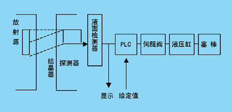

包钢连铸机于1997年建成投产,共有方、圆坯2台铸机,年设计生产能力为120万吨。其中结晶器液位采用自动控制,该系统属于同位素式钢水液面计(或称Co60液面控制系统),其基本原理如图1所示。
如图1所示,结晶器液面检测仪由放射源、探测器、信号处理及输出等部分组成。放射源,采用Co60放射元素,利用其发射出的γ射线穿过被测钢液时一部分被吸收,而使γ射线强度变化,其变化规律是随着钢水液面高度的增加,能吸收γ射线的区域扩大,γ射线强度减弱的越多。检测出γ射线强度变化,就可以转换出钢水液面高度的变化,然后将信号送塞棒液压缸的伺服阀,使液压缸塞棒动作,依此调节中间包流入结晶器中的钢水流量,达到控制结晶器中钢水液面高度的目的。

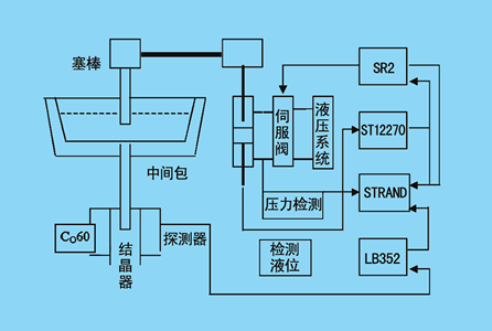

结晶器自动控制的执行机构为塞棒系统,其自动控制
图2   结晶器液位自动控制系统工作原理图
系为模糊控制器,详细工作原理框图如图2所示。

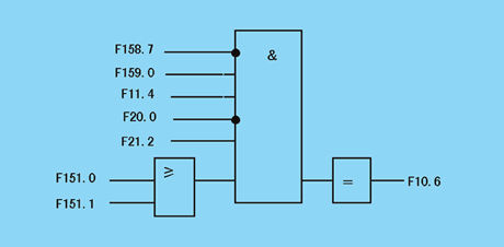

结晶器液位自动控制是一个非常精密的系统,对相关器件的要求比较严格,因此在程序中对实现结晶器液位自动控制的条件进行了要求,相关程序在PB10-S17, 如图3所示。
图3   结晶器液位自动控制示意图
其中:
F158.7  结晶器液位控制故障
F11.4   结晶器液位刻空
F159.0  射源已打开
F20.0   塞棒零点测试正运行
F21.2   塞棒零点测试正常
F151.0  中包车1在浇铸位
F151.1  中包车2在浇铸位
F10.0   自动信号
当上述各条件中任意一个不满足时,都会导致自动信号消失,为了查清造成自动信号消失的故障来源,需要先临时加装一段监视计数程序,该程序能够记录是由哪一个条件引起的故障,经该程序运行跟踪发现:引起自动控制信号消失的条件:中包车塞棒液压缸自动测试正常,即F21.2,现在问题的关键就是对F21.2这个标志进行研究.
