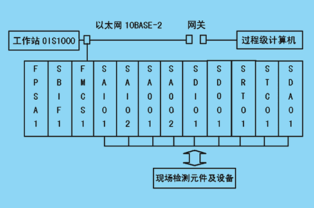

系统由1台控制器和1台工作站构成。控制器采用日本东芝公司MCS1000系统,该控制器有控制回路32路,控制点数1200余点。工作站采用东芝FA3100工控机。该控制器可接4个操作员接口站,工作站通过光纤连接到控制器上。控制器通过以太网和网关连接到远程过程级计算机。该系统配置图如图1所示。

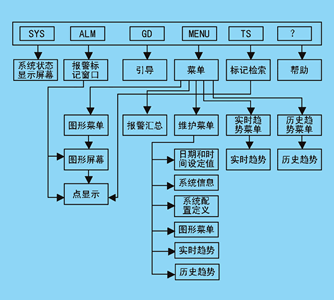

控制器采用日本东芝基于分散控制系统DCS的集总式控制系统TOSDIC-CIE1000,它是一种开放性的可灵活改变规模的控制系统,采用ENGINGEERING TOOL为控制软件。操作员接口站由OIS1000系统构成,采用INTELLUTION公司生产的基于WINDOWS操作系统的 FIXDMACS 5.65为监控软件。该监控系统具有人机交互、通讯、显示及存储、打印等功能,主要用于数据、图形显示,机组状态监控,机组数据输入,信息存储等各种有关操作的功能画面。操作的功能画面主要有两类,一是显示操作画面:本画面一方面显示数据,显示方式为数字、曲线、棒图、历史趋势等。另一方面,具有功能软开关、软按钮等供操作人员进行操作。 二是工艺流程画面:显示设备的工艺布置、工艺流程及相应的检测数据。OIS1000标准屏幕管理流程如图2所示。
