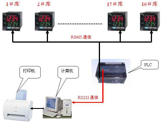

如上图所示,系统主要有带RS485接口的温控器、可编程控制器、计算机、打印机、组态王组态软件等组成。
工作原理:利用Haiwell PLC的易用的通信功能,用Haiwell PLC的RS485口与16个温控器通信,采集各个冷库的温度,再通过Haiwell PLC的RS232口与计算机通信,在计算机上用组态软件对各温度进行采集记录。

4、 Haiwell PLC标准配置1个RS232口和1个RS485口,且任何一个通信口均可作为主站也可作为从站。任何一个通信口均可作为编程端口,也可作为与第3方设备通信的端口。在本应用中,用RS232口与计算机通信,用RS485口与富士温控器通信。
