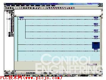

       脉动发生器主要由一个V80M40DT-AC外接一个文本屏构成。文本屏实现脉动发生器的参数设置,主要是脉动频率以及脉宽比例的设置。16点晶体管输出,分为8组,每2个输出点为一组,每一个输出点可接2-3个真空泵。这样一个M40DT的PLC可供16-24头奶牛同时挤奶。同时,提供16点晶体管输出的扩展模块,每台V80M40DT-AC可以带最大7个扩展模块,从而使PLC控制的点数大大的增加,可满足多种规模挤奶场的需求。
        V80 PLC具有2个通讯接口,一个RS232接口,一个RS485接口。2个通讯接口都支持标准的MODBUS协议,可以方便的与各类文本屏,触摸屏等人机交互设备连接。
       同时V80 PLC具有大量的特殊功能继电器,可实现许多特定的功能。具体应用如下:
       09925——第一次运行标志继电器,仅在PLC第一次运行周期时为ON,可用于对系统参数进行设置,例如,清除一些开关状态,初始设定一个脉冲频率和脉冲比例等。
       09923——输入输出保持继电器,设置该继电器,PLC掉电时将会保留当前的输入输出状态,下次上电会重新加载输入输出的状态,复位该继电器,PLC第一次运行时清除以前的输入输出状态。
       09924——寄存器保持继电器,设置该继电器,PLC掉电时将会保留当前的寄存器的数值,下次上电将重新加载所有的寄存器,复位该继电器,PLC第一次运行时清除以前的寄存器的数值。
V80系列PLC在全自动挤奶机中的应用
       09932——写FLASH继电器,设置该继电器将参数保存在FLASH中,下次上电可以保证参数不会丢失,因为各用户对挤奶机槽数的需求不同,厂家一般都是到农场后再通过编程器对参数进行修改,如果没有非易失的参数区,那么修改完后重新上电或者电池失电都会造成参数的丢失。因此有了这一特殊功能位后就可以很可靠的保存和修改参数。
       由于脉动发生器需要对脉冲的频率和脉宽进行严格的要求,需要使用大量的定时器,来保证时间的精确。V80系列PLC的定时器数量没有限制,可以可以很好地满足脉动发生器频率
