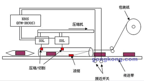

   本系统采用K80S的输入触点和延时功能来控制冰激淋包装设备.
   - 适用领域:单个机器(包装)
   - 产品种类:K80S,IG5变频器
  2 系统构成
  3 主要功能
   1)利用变频器(iG5)来控制运行速度.
   2)邻近传感器On后,一定时间后电磁阀动作.
   3)时间的设定是根据邻近两个传感器的输入频率来计算的.
   4)邻近传感器信号On后,经过一定时间(TMON)150ms,切割.
