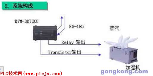

  3.主要功能
   —继电器输出:风扇开/关F控制
   —晶体管输出:用PWM输出方式控制加湿机的加湿器(强,中,弱)
   —通过RS-485通讯可在上位机上实现监控(24小时强/中/弱/停止)。
   —通过RS-485通讯把运行状态传送到上位机。

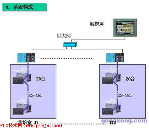

  4.系统构成
  5.特殊事项
   -各栽培室中安装20台PLC(K123S)使用内置RS-485功能,不需要为了其它通讯而使用模块(节约费用)
   -K120S的指令处理速度(0.1us)和晶体管输出的On/Off响应时间(0.2ms).
