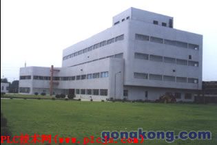

  工艺简介
  ----由于维生素B6药厂及柠檬酸厂规模较大,现仅以某厂的某一生产步骤为例。
  ----Step n的主要设备:加成反应釜、冷凝器、芳构反应釜、分馏塔。

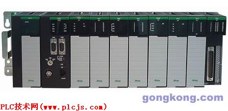

  ----在维生素B6药厂,为了实现高分散控制又集中监控的方案,整个工厂在中央控制室内放置了三台操作员站,对全厂相关设备的运行状态进行实时监控、数据采集、参数调整,在11个工段的11个就地控制柜内放置了11个相应的操作员站,实现本地监控和操作的控制方式。这种设计方案特别适合那些由全手动、无联锁改造为全自动、全联锁的工厂。既实现了全集成自动化,又保留了本地监控和操作的传统习惯,同时可降低对操作员的要求。而工厂的操作员可在保留传统习惯的的同时快速掌握操作和控制方式。在柠檬酸厂,根据设备的分布特色,配置了二台主控制器,每台控制器各带一路工业以太网现场总线,与所有连接现场设备的分布式I/O站及操作员面板直接连接并进行实时通讯。 ----虽然柠檬酸厂采用集中控制、集中监视的控制方式,即在中央控制室内放置二台操作员站,但在现场的8个工段仍设置了4个操作员面板,这样即使主CPU故障或停机,这些操作员面板仍可自动切入,对一些重要的监控画面和控制回路进行监控。分布式I/O站选用专用的有源背板总线,性能可靠。 ----模块工作状态由模块所带的LED状态显示灯直接指示。采用了模拟量的闭环控制模板,此模板自身带CPU,可起到后备的作用。即当带CPU的主控制器出故障或停机时,此闭环控制器会自动切入而继续工作,此模板具有自优化温度控制算法,特别适合温度控制回路。对一些重要的温,压,流,液的控制回路,采用这种模板,实现了纵向冗余的概念,大大降低了控制风险。由于采用部分设备部分冗余的控制方式,一改以往整个工厂控制系统冗余的控制方式,使整个工厂的控制系统总投资大大降低。
   模拟量输入信号大多为4~20mADC的二线制和四线制信号,输出为4~20mADC信号。数字量为干触点或有源信号,部分数字量信号通过安全栅引入,部分脉冲信号也由数字量模板引入。数字量的输出信号由带状态指示灯和外带保护二极管的继电器送至现场仪表。
