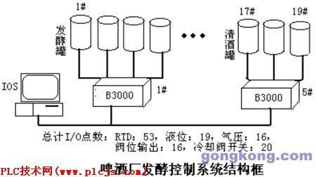

  四、系统的硬件
   全套硬件设施采用德维森(TECHWAYSON)公司的ATCS控制装置,主机采用的TECHWAYSON的IOS、20的CRT显示器,测量的参数中模拟量输入点有53个温度参量,19个液位参量,16个气压参量,模拟量输出点16个,DO点20个,DI点2个.
   根据现场罐的分布,每个B3000控制4个罐,由4台B3000控制16个发酵罐,三个清酒罐由另一台B3000控制计算机,温度测量是通过所测点的铀电阻通过ARTD模块连接到B3000前端智能单元,液位、气压参量都是通过差压变送器变成4~20MA信号,经过配电器调理进入AIMA模块,16个罐的冷媒调节阀输出量通过B3000的AOMA模块输出:控制算法均在B3000内部就地完成。所有开关时输入输出都是通过IDC5模块来实现,5个B3000通过485网与内置式的ISA控制器相连。由IOS内运行的FactoryFloor对整个系统进行控制组态和监视,以及报警、报表打印等功能。硬件的特点是:
  1.功能电路高度模块化、标准化、维修简单,功能扩展易行。
  2.可靠性高,结构紧凑实用。
  3.散热性能好,抗干扰性强。
  4.安全性好,系统异常手/自动切换。
  五、系统软件
   系统软件采用ATCS的系统软件FACTORY FLOOR控制软件,控制软件采用模块化结构,各模块相互独立,又可以共用,可流程图组态。我们在此基础上采取了二次开发,引入中文,根据具体要求,开发了接口、用户界面。
  系统软件采用模块化的结构,分为操作软件和控制软件两部分构成。
